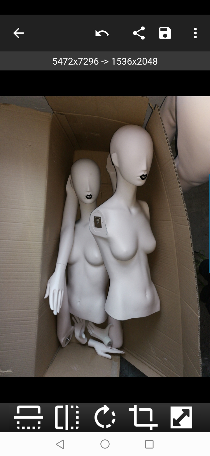

Po otevření fotky (ke které jsem se proklikal v jednom z alb) se zobrazí náhled fotky. Pod fotkou je několik ikon, které umožňují jednoduché úpravy fotky (ikony zleva doprava):
- Překlopení kolem vodorovné osy
- Překlopení kolem svislé osy
- Otočení o 90°
- Oříznutí
- Zmenšení rozměrů fotky

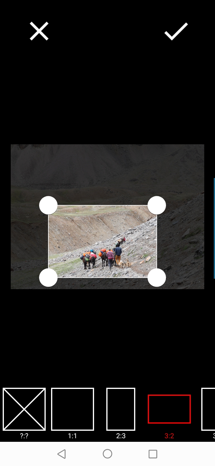

První tři možnosti jsou jasný. U oříznutí je dobrý to, že se dá vybrat poměr stran a pak obrázek pomocí rohových bodů zmenšit, přičemž zůstane zachovalý poměr stran. Jenom nezapomeňte ořez potvrdit kliknutím na ikonu nad obrázkem.
Nakonec tu je ikona pro nastavení rozměrů fotky. Po kliknutí na ni se zobrazí nabídka s přednastavenými velikostmi, popřípadě můžete vybrat možnost „Vlastní“ a nastavit vlastní velikost.
Pokud zatrhnete „Keep aspect Ratio“ („Zachovat poměr stran“), tak stačí měnit jednu stranu a druhá se automaticky dopočítá.
Nad fotkou je dalších několik ikon (opět zleva doprava):
- Šipkou doleva se vrátíte na hlavní obrazovku apky.
- Prohnutá šipka umožňuje vrátit provedenou úpravu.
- Sdílení s dalšíma aplikacema
- Disketa - nejdůležitější ikona, pomocí které uložíte zmenšenou fotku. Nemusíte mi věřit, ale trvalo mi několik pokusů o zmenšení, než jsem přišel na to, že musím na tuto ikonku ťuknout, abych provedené úpravy uložil.
- Tečky pod sebou - nabídka, přes kterou se dá dostat třeba k nastavení.
