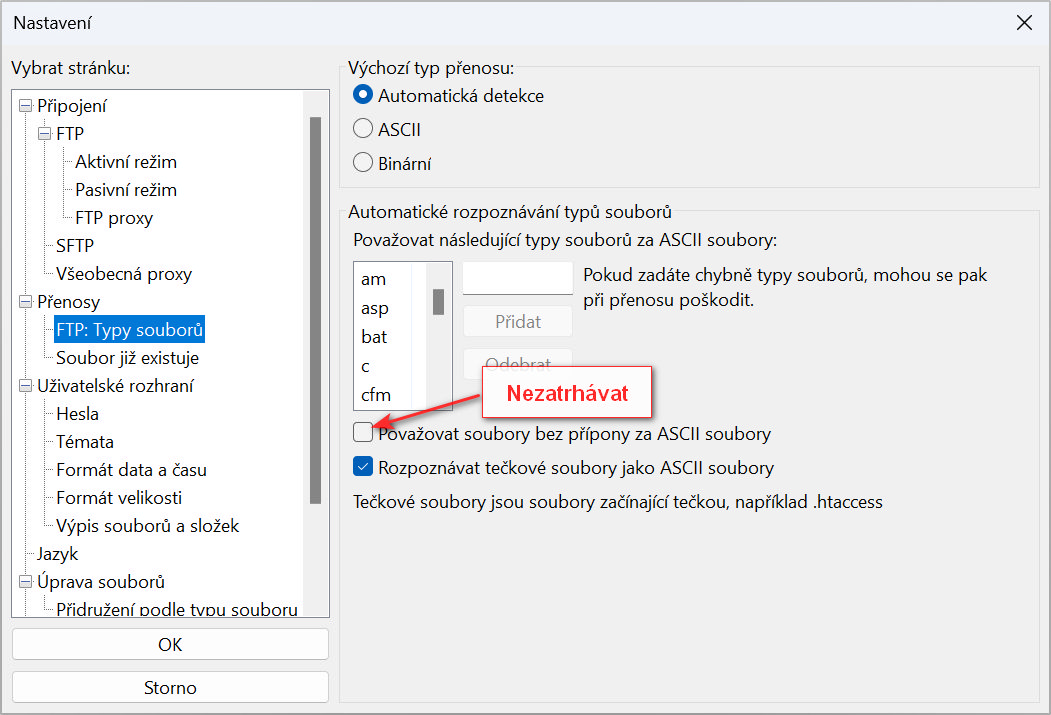

  • Ujistěte se, že se do kořenového adresáře fóra nahrál soubor .htaccess. Občas se stává, že FTP klient nezobrazí soubory začínající tečkou a tak se soubor nenahraje. Pokud se vám to stane, povolte zobrazení skrytých souborů.
  • Pokud použijete pro instalaci jiný jazykový balíček než angličtinu, tak si stáhněte aktuální jazykový balíček pro phpBB 3.3.x.
  • Jak už jsem zmínil výše, při nahrávání souborů nepřepište soubor config.php
  • Při zálohování vašich souborů ze serveru do PC se ujistěte, že je váš FTP klient v binárním režimu, nebo že se přesunují soubory bez přípony v binárním režimu – zdá se, že je to problém u Filezilly, kde by nastavení mělo vypadat takhle:
