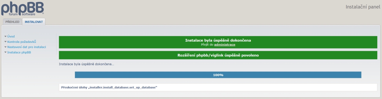

Počkejte, až se dostanete ke 100% a přejděte do administrace (odkaz v horním zeleném poli):
Tím byste měli mít nainstalované fórum a měli byste se ocitnout v administraci.
Jako první tam obvykle zakazuju rozšíření „VigLink“ a odesílám statistiky. Pak se ještě musí přejmenovat na FTP serveru složka „install“ třeba na „install_“, jinak se nedostanete jinam, než do administrace. Pokud je vše v pořádku, můžete složku „install“ klidně i smazat.

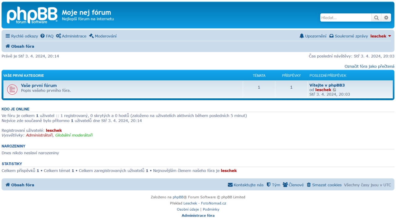

Pak nahoře vpravo klikněte na odkaz „Odkaz fóra“, čímž se dostanete na hlavní stránku svého nově nainstalovaného fóra:
