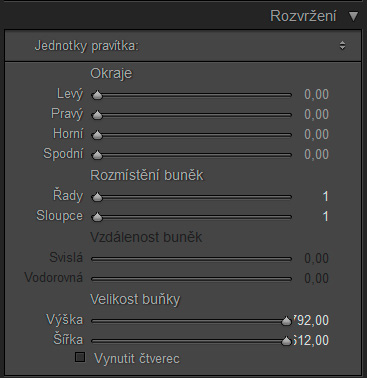

Takhle to vypadá bez výchozích jednotek pravítek
Image Image

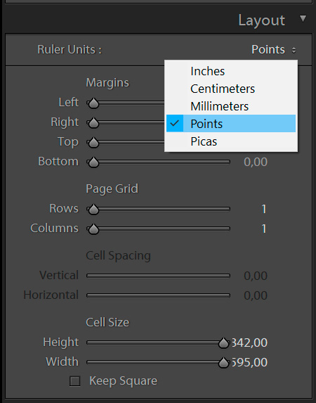

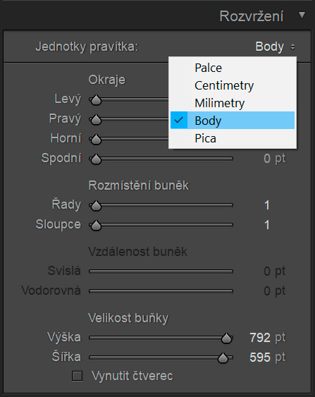

Panel „Layout“ („Rozvržení“) najdete v pravém sloupečku. Jediná věc, kterou musíte udělat, je to, že po kliknutí na šipky vyberete některou z jednotek:
Image Image

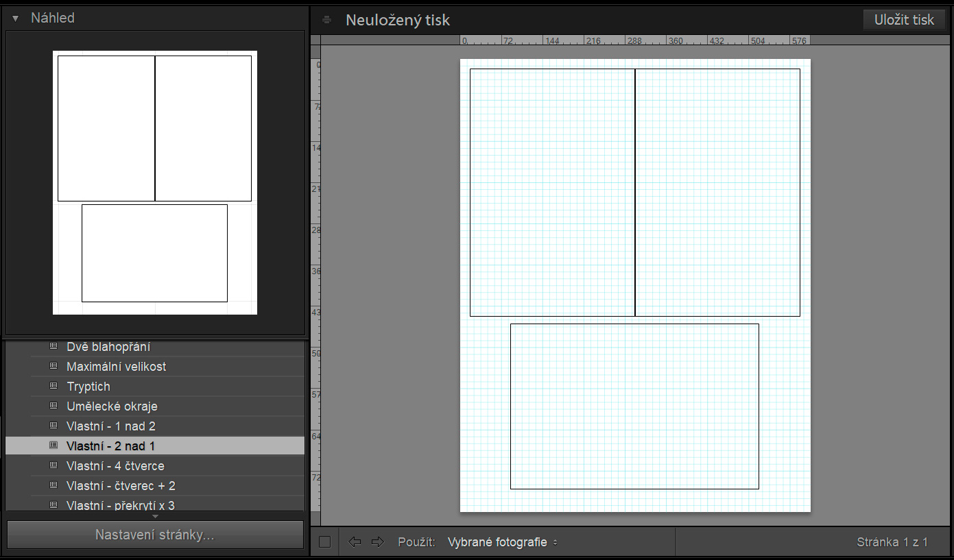

to vyřeší problém a šablony se konečně v hlavním okně zobrazí:
Image Image
