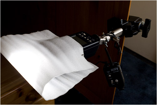

Pokud nemáte deštník nebo softbox, tak dejte před blesk něco bílýho a průsvitnýho, co světlo rozptýlí, ale moc nepohltí. Já semtam používám tenkou, bílou, něco-jako-molitanovou fólii, do které jsou často zabalený elektrospotřebiče, když je koupíte.
