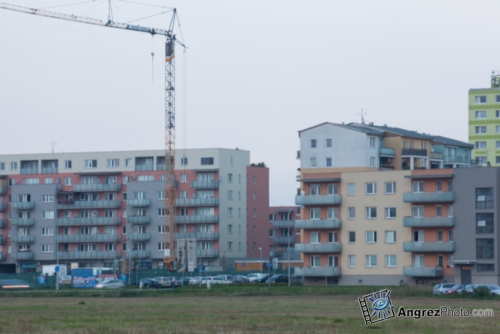

Pro lepší představu jsem udělal několik testovacích fotek se zmíněným Canonem 70-200 mm f/2.8 IS II nasazeným na Canonu 5D2. Obě fotky jsou vyfocený na ohniskovou vzdálenost 200mm, clonu f/20, aby byla fotka ostřejší a nejsou oříznutý (pouze zmenšený).
Na první fotce jsem zaostřil na nekonečno:
2987
a na druhé fotce na co nejbližší vzdálenost:
2988
Určitě vidíte rozdíl. První fotka (nekonečno) zobrazuje mnohem větší plochu (úhel) než druhá fotka (blízko). Pokud budeme věřit výrobci, že ohnisková vzdálenost při zaostření na nekonečno a maximální ohnisko objektivu je 200 mm (což asi není), tak při zaostření na blízko mám o dost větší ohniskovou vzdálenost, kterou si netroufám odhadnout.
